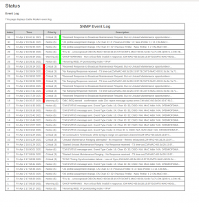

  • Technicolor TC4400 Docsis 3.1 Modem Info Thread Beitrag #10.076
am besten modem reset mit dem 10 sekunden knöpfchen auf der rückseite
Nach 10sek reset klappt es auch mit dem Event-Log ;-)

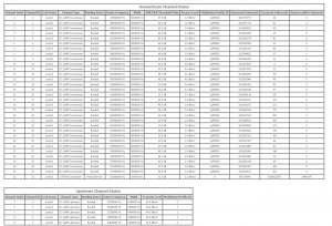

Und schon wieder innerhalb von ca 60min mind. zwei Abbrüche.
Einen habe ich versucht mit rot und grün zu markieren. Während rot Abbruch und bei Grün gab es wieder eine Verbindung.
Channel Status im gleichen Zeitraum:

"DBC-REQ denied" ist ganz schlecht. Gabs hier auch für 1 oder 2 Tage, seither ist Ruhe damit. Toi toi toi

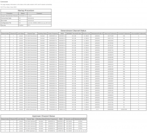

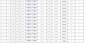

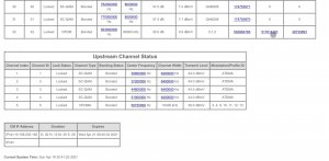

  • Technicolor TC4400 Docsis 3.1 Modem Info Thread Beitrag #10.079
evtl. hilft hier ein update auf die neuste firmware bei werner. Wäre ein versuch Wert. Schlimmer kann es kaum werden

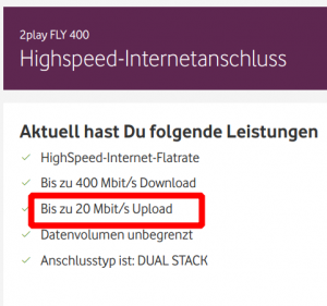

Schlimmer geht nicht mehr, aktuell bricht die Leitung alle 10min zusammen. Mir ist aufgefallen, dass das Modem immer noch "cust-own_400000_40000_ds_sip_wifi-on.bin" angibt, obwohl ich vor ein paar Wochen auf 20Mbit zurückgestuft wurde.
Ich hatte 24 Monate 30€ mit Uploaderhöhung, also 400/40. Das ist nun abgelaufen, sodass mir das Kundencenter 400/20 angibt für 45€.

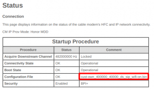

Könnte es sein, dass sich das Modem das neue Config file nicht "zieht" und es deshalb Probleme gibt?
Heute habe ich vor lauter Frust eine nagelneue Fritzbox 6660 telefonisch eintragen lassen. Der Kerl am Tel. hat es auch versucht, allerdings meinte er dann, dass es sich aufgrund eines Systemproblems nicht eintragen läßt. Das war beim 4400 damals genauso und später klappte es im chat, den es jetzt nicht mehr gibt.
Außerdem nannte er mir als bisher eingetragen noch das alte Cisco Modem und nicht das 4400. Er hat dann schließlich lange versuch jemanden zu fragen, nicht erreicht und mir gesagt, dass die zuständige Abteilung im laufe des Tages die neue Fritzbox aktiviert.
Leider ist das nicht passiert, sodass ich nun wieder das 4400 dran gehängt habe und mich von reboot zu reboot rette.
Hier nochmal aktuelles Log während die Verbindung noch steht.
31​
Sun Apr 4 21:00:38 2021​
Notice (6)​
"CM-STATUS message sent. Event Type Code: 16; Chan ID: 32; DSID: N/A; MAC Addr: N/A; OFDM/OFDMA...​
30​
Sun Apr 4 21:00:05 2021​
Notice (6)​
"CM-STATUS message sent. Event Type Code: 24; Chan ID: 32; DSID: N/A; MAC Addr: N/A; OFDM/OFDMA...​
29​
Sun Apr 4 20:56:20 2021​
Notice (6)​
28​
Sun Apr 4 20:55:00 2021​
Notice (6)​
27​
Sun Apr 4 20:54:41 2021​
Notice (6)​
26​
Sun Apr 4 20:52:25 2021​
Notice (6)​
25​
Sun Apr 4 20:50:45 2021​
Notice (6)​
24​
Sun Apr 4 20:43:41 2021​
Notice (6)​
23​
Sun Apr 4 20:41:52 2021​
Notice (6)​
22​
Sun Apr 4 20:37:56 2021​
Notice (6)​
21​
Sun Apr 4 20:37:30 2021​
Notice (6)​
20​
Sun Apr 4 20:35:26 2021​
Critical (3)​
"Received Response to Broadcast Maintenance Request, But no Unicast Maintenance opportunities r...​
19​
Sun Apr 4 20:35:11 2021​
Notice (6)​
18​
Sun Apr 4 20:34:56 2021​
Notice (6)​
"US profile assignment change. US Chan ID: 8; Previous Profile: 13; New Profile: 11 13.;CM-MAC=...​
17​
Sun Apr 4 20:34:51 2021​
Notice (6)​
"DS profile assignment change. DS Chan ID: 32; Previous Profile: ; New Profile: 1 2.;CM-MAC=60:...​
16​
Sun Apr 4 20:34:46 2021​
Notice (6)​
"TLV-11 - unrecognized OID;CM-MAC=XXXXXXXXX;CMTS-MAC=XXXXXXXXX:8c:7a:71;CM-QOS=1.1;CM-VE...​
15​
Warning (5)​
"DHCP WARNING - Non-critical field invalid in response ;CM-MAC=XXXXXXXXX;CMTS-MAC=00:01...​
14​
Time Not Established​
Notice (6)​
"Honoring MDD; IP provisioning mode = IPv4"​
13​
Critical (3)​
"Unicast Ranging Received Abort Response - Re-initializing MAC;CM-MAC=XXXXXXXXX;CMTS-MA...​
12​
Critical (3)​
"SYNC Timing Synchronization failure - Failed to acquire QAM/QPSK symbol timing;;CM-MAC=XXXXXXXXX:2...​
11​
Sun Apr 4 20:15:01 2021​
Critical (3)​
"16 consecutive T3 timeouts while trying to range on upstream channel 8;CM-MAC=XXXXXXXXX:f...​
10​
Critical (3)​
"Unicast Maintenance Ranging attempted - No response - Retries exhausted;CM-MAC=XXXXXXXXX:...​
9​
Critical (3)​
"Started Unicast Maintenance Ranging - No Response received - T3 time-out;CM-MAC=XXXXXXXXX...​
8​
Sun Apr 4 20:14:46 2021​
Critical (3)​
7​
Sun Apr 4 20:13:46 2021​
Critical (3)​
6​
Sun Apr 4 20:12:29 2021​
Critical (3)​
5​
Sun Apr 4 20:12:20 2021​
Critical (3)​
"SYNC Timing Synchronization failure - Loss of Sync;CM-MAC=XXXXXXXXX;CMTS-MAC=XXXXXXXXX:...​
4​
Sun Apr 4 20:11:32 2021​
Critical (3)​
"No Ranging Response received - T3 time-out;CM-MAC=XXXXXXXXX;CMTS-MAC=XXXXXXXXX:8c:7a:71...​
3​
Critical (3)​
"Ranging Request Retries exhausted;CM-MAC=XXXXXXXXX;CMTS-MAC=XXXXXXXXX:8c:7a:71;CM-QOS=1...​
2​
Critical (3)​
1​
Sun Apr 4 20:11:10 2021​
Critical (3)​
0​
Critical (3)​

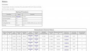

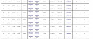

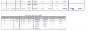

ich habe ja immer noch das Problem dass seit OFDM Umstellung bei meinem TC 4400 der Download nicht mehr das gleiche hergibt, sogar geringer ist als vorher.
Früher hatte ich den 400/40er Vertrag, da hab ich auch die LEsitung vollständig abrufen können.
Seitdem ich auf dem 1000/50er bin, habe ich nur noch ca.200 Mbit/s im Download, im Upload sind es die versprochenen 50Mbit/s.
Ich habe noch ein TC4400 mit der 20er Firmware und warte aktuell auch ein aktuelles Modems von Werner Shop, da ja hoffentlich bald lieferbar sein soll umd die Firmware auszuschließen.
Nun habe ich heute gesehen, dass bei der Abzweigung zur Dose fürs Internet aus Doscis 3.0 Zeiten ein Dämpfungsglied von 6dB im Bereich 1 GHz (FAM06 von Teleste verbaut ist).
Jedoch liegt das Signal meines Wissens gut an, am OFDM hat ich 36,8dB mit 3.2 dBmV .
Könnte der Ausbau vom Dämpfungsblied noch was bringen?

begonnen mit massiven Lags habe ich seit Mitte Januar auch (fast) täglich mehrfach Disconnects mit meinem TC4400 (70.12.41-180903). In Frankfurt am Main.
Das übliche Blabla mit Techniker, Pegeleinstelllung, Hotline-Sackgasse habe ich alles hinter mir, ebenso das Studieren dieses Threads - mehr oder minder.
Heute mal wieder am Abend einige Disconnects, woraufhin ich die Logs kopiert habe. Findet ihr dort Auffälligkeiten, bzw. wie komme ich beim Support weiter?
So sieht übrigens mein Jahr in Form von Disconnects bislang aus und es wird immer schlimmer ...
Hier auch mal meine Werte, die, soweit ich richtig gelesen habe, aber vollkommen OK sein müssten, oder?
What now? Herzlichen Dank für eure Unterstützung!
