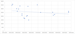

Hier man just for fun die Preise der gebrauchten TC4400EU die bei eBay Deutschland seit Anfang des Jahres verkauft wurden als Werner keine mehr angeboten hat :
