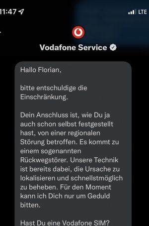

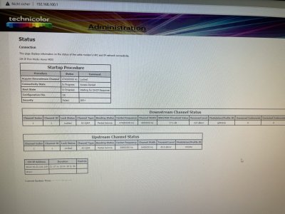

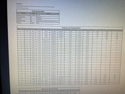

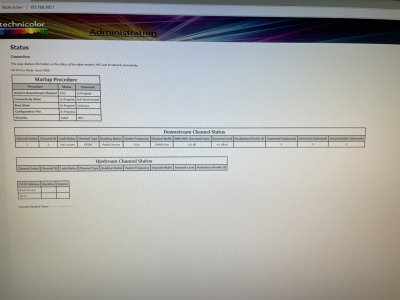

  • Technicolor TC4400 Docsis 3.1 Modem Info Thread Beitrag #11.110
Bei mir haben laut „speedtest“ heute planned improvements stattgefunden.
Seitdem geht gar nichts mehr.
Downloadspeed von Max 2 Mbit. Upload 50 Mbit.
Wenn ich auf den connections Status im webinterface klicke, schmiert das Modem kurz danach ab.
Habe das Modem mal resetet.
Jetzt sieht es so aus :-/
Und nun so:
Vor dem reset und reboot sah es so aus:
Gestern hat noch alles problemlos funktioniert.
Jemand eine Idee ?
  • Technicolor TC4400 Docsis 3.1 Modem Info Thread Beitrag #11.111
Ist die Frage ob das nun vom Modem verursacht wird oder ob die Wartungsarbeiten noch nicht abgeschlossen sind
  • Technicolor TC4400 Docsis 3.1 Modem Info Thread Beitrag #11.112
Es könnte sein, dass in dem Zustand, in dem das TC4400 sich derzeit noch befindet die Aufnahme eines Frequenzspektrums möglich ist. Soweit ich weiß, wird das erst dann "redirected" wenn das Modem gesynct ist...
Seit der Sicherheitslücke "Cable Haunt" ist der Spektrum-Analyzer soweit ich weiß auf diese Weise verriegelt ...
Versuch macht klug ...
Menupunkt Spectrum Analyzer, wenn da "Page Redirection To CM" erscheint ist der Analyzer schon blockiert.
Wenn ein Spektrum-Schrieb zustandekommt, kann man zumindest sehen, ob auf den DOCSIS-Bändern Signal anliegt ...

  • Technicolor TC4400 Docsis 3.1 Modem Info Thread Beitrag #11.113
Also laut Hotline sollten Wartungsarbeiten stattfinden. Mit maximal 10 Minuten Ausfall.
Allerdings dauern diese noch an. Hätte eigentlich eine Information bekommen sollen. Habe ich aber nicht :-/
  • Technicolor TC4400 Docsis 3.1 Modem Info Thread Beitrag #11.114
Irgendwas stimmt nicht.
Hotline sagte gestern, Wartungsarbeiten laufen noch.
Problem bestand aber heute noch immer.
Also erneut angerufen.
Keine Störung vorhanden. . Mitarbeiter hat dann ein Ticket erstellt.
Nach 30 min die Info, dass die Störung gefunden und behoben worden ist.
Ratet mal was noch da ist? Genau. Die Störung.
Wenn ich mal online komme, dann nur mit 1 Mbit down - 50 Mbit Upload.
Da stimmt doch was nicht.
  • Technicolor TC4400 Docsis 3.1 Modem Info Thread Beitrag #11.115
Wie sieht denn aktuell deine Kanalübersicht im TC4400 aus wenn es gerade funktioniert?
  • Technicolor TC4400 Docsis 3.1 Modem Info Thread Beitrag #11.116
Aktuell bin ich im Büro und kann nicht schauen. Wenn dann aber was ging, dann war der DS nur Partial bonded (wenn mich meine Erinnerung nicht täuscht)
Update:

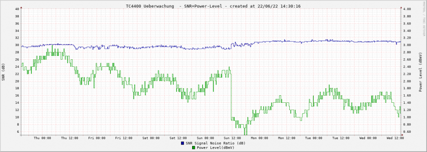

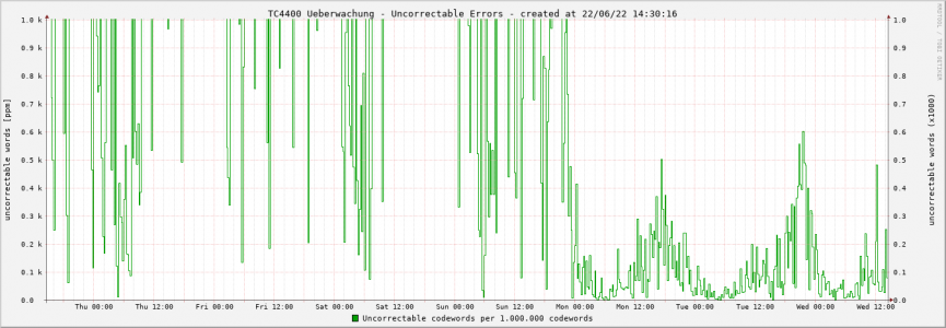

  • Technicolor TC4400 Docsis 3.1 Modem Info Thread Beitrag #11.122
Ich lese aus dem Web-Interface ein paar Daten aus - an das Logging habe ich mich aber noch nicht getraut ...
Die Informationen der Statusseite für den OFDM-Kanal werte ich grafisch aus - von der ersten Grafik gibt es auch eine Variante, die die Spitzenwerte nicht abschneidet:
  • Technicolor TC4400 Docsis 3.1 Modem Info Thread Beitrag #11.123
