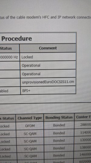

Meine TC4400 (FW ..42) ist nicht provisioniert und über die 192.168.0.1 erreichbar ...
Oder zählt das Laden von "noservice.bin" als Provisionierung?
Ein Spektrum kann ich auch mit der Box nicht aufnehmen ...
Nachtrag: Gerade gesehen: Ist jetzt anders:
Habe mal einen Teil des Dateinamens ge"x"t
Configuration File OK 9xxxxxxxxxxxxxxxxxx4_fxxxxxxxxxxxxxxxxxxxx2ef.cm

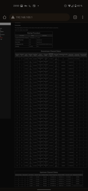

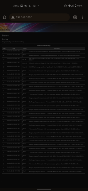

ich nutze meine Tc4400 nun schon gut 2 Jahre oder länger mit einem Vodafone Anschluss. Lief soweit immer Problemlos. Heute gegen Mittag ist mir unterwegs mein VPN zusammen gebrochen. Als ich Zuhause ankam um nachzuschauen stellte ich fest das mein WAN Port am Router keine IP erhielt (stand auf Searching).
Ein Blick auf die TC4400 zeigte keine Unauffälligkeiten Alle LEDs waren an. Ich habe das Modem trotzdem einmal neugestartet und bekam plötzlich wieder eine IP am WAN Port.
War zwar eine neue aber egal ist ja dynamisch dachte ich mir...
Das lief dann 30min und dann war wieder keine Verbindung an dem Endgeräten. IP Adresse war aber noch assigend laut meinem Router. Als ich das Interface des WAN Ports neugestartet habe stand der Port wieder auf Searching (bekommt also keine Adresse vom DHCP des ISP).
Das Spiel mit dem Modenneustart kann ich ewig weiter treiben. Mal tritt das Problem nach 30 min auf Mal nach ein Paar Stunden.
Ich habe dann durch den Thread hier Mal in das Log geschaut und einige Fehler gefunden. Sieht so aus als könnte das Modem nicht mit der Gegenstelle reden.
Leider kenne ich mich damit weniger aus kann mir jemand sagen ob meine Pegel okay sind? Vlt liegt's ja schon daran daß ich so Timeouts etc habe.
Vielen Dank

Dein Log zeigt eine Menge T3 timeouts was auf Probleme im Rückweg hindeutet.
Könnte aber auch ein Firmware Problem sein falls nicht die neuste drauf ist.
  • Technicolor TC4400 Docsis 3.1 Modem Info Thread Beitrag #11.136
Klassischer Upstream Ingress. Etwas abwarten, ansonsten Störung melden.
Kann sein ist nicht mehr die Neuste, aktuell ist folgende Installiert
Software Version70.12.41-180903
Es scheint sich normalisiert zu haben. Ich habe aktuell ca alle 3-4 Stunden einen Timeout. Dieser überschreibt dann immer den alten Fehler Eintrag (leider habe ich keine Erfahrung wie es vor dem Problem im Log aussah).
Denke es war ein temporäres Problem.

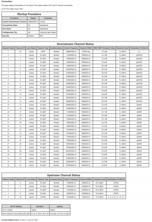

Die Werte aus der großen Tabelle, kann ich leider überhaupt nicht deuten. Gibt es hierfür eine Art Leitfaden? Welche Werte wären "normal"? Wäre schön, wenn sich das jemand anschauen könnte, Danke schon mal an dieser Stelle.
Software Version/Bios: 70.12.44-200921

Leitung müsste mal neu eingepegelt werden, Dämpfung im upstream ist zu hoch.
  • Technicolor TC4400 Docsis 3.1 Modem Info Thread Beitrag #11.149
Danke für deine Rückmeldung, anhand welcher Werte stellst Du das fest? Ich würde gerne diese Monstertabelle verstehen wollen. Vermutlich muss ich mich also an den Support von Vodafone wenden, selbst ist hier nicht zu machen, korrekt?
  • Technicolor TC4400 Docsis 3.1 Modem Info Thread Beitrag #11.150
Pegelgrenzen hab ich aus dem angehängten PDF. Störung melden bei Vodafone, selbst kannst/solltest du da nichts machen.
