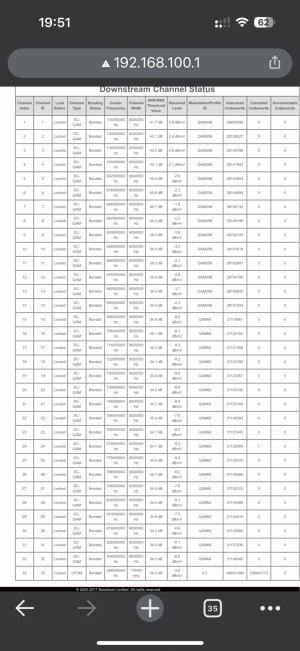

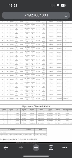

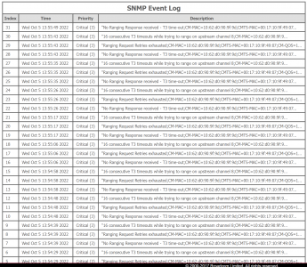

Hallo, nach einem berufsbedingten Umzug wurde heute mein Vodafone Anschluss auch in die neue Wohnung umgezogen. Nach anfänglich Problemen (2 der 3 Multimediadosen funktionieren nicht!!!) wurde auch wieder mein geliebtes TC4400 freigeschaltet.
Ich habe mich nur kurz eingeloggt und habe Screenshots gemacht.... könntet ihr mal kurz die Leitung beurteilen, oder gibt es sichtbare Probleme... komme erst nächste Woche dazu mich weiter zu kümmern... ich hoffe, man erkennt etwas auf den Screenshots!!
Danke schon mal...!!

downstream sieht gut aus, upstream eigentlich auch, was aber mit deinem OFDMA im upstream los ist keine Ahnung, das hab ich so noch nie gesehen, vielleicht eine Vodafone Kabeldeutschland eigenheit?
  • Technicolor TC4400 Docsis 3.1 Modem Info Thread Beitrag #11.195
...du meinst bestimmt den "Partial Service"...?! Ist mir auch ins Auge gesprungen, habe mir nix weiter gedacht dabei... Vielleicht hat ja noch jemand eine Meinung dazu...
  • Technicolor TC4400 Docsis 3.1 Modem Info Thread Beitrag #11.196
Partial Service bedeutet das das Modem den Kanal nicht nutzen kann, weil wahrscheinlich gestört.
welche SoftwareVersion hat denn das TC?
  • Technicolor TC4400 Docsis 3.1 Modem Info Thread Beitrag #11.197
Das ist die mir letzte, als neu bekannte, Version 70.12.44.
  • Technicolor TC4400 Docsis 3.1 Modem Info Thread Beitrag #11.198
Du könntest Dir die Umgegend des Verstärkers anschauen, in meinem Profilbild mit dem aufgeschrauben Verstärker sieht man unten links einen Filter am Verstärkereingang. (Silberner Zylinder F-Buchse auf F-Stecker)
Das ist ein Hochpassfilter "SHP 3-25 PPC243", der alles unter 25 MHz sperrt. Ich könnte mir durchaus vorstellen, dass es da auch andere verbaute Filter gibt, die alles z. B. 0unter 28 oder sogar 30 MHz sperren....
Die 26,1 MHz für den OFDMA sind schon recht exotisch...
Dieser Hersteller hat aber keine 28 oder 30 MHz Hochpässe im Sortiment
  • Technicolor TC4400 Docsis 3.1 Modem Info Thread Beitrag #11.199
Soo... melde mich mich mit ein paar Neuigkeiten zum meinem "neuen" Anschluss.... nachdem die Freischaltung an einer Dose nicht funktionierte, war gerade ein Techniker da.... Der hat zielstrebig unter der E-Verteilung die Revisionsklappe aufgemacht und einen Verstärker gefunden.... 2 Kabel umgesteckt, funktioniert jetzt an der Dose, wo es von Anfang an hätte funktionieren sollen... zu dem "Problem" im Upstream (Partial Service - OFDMA) hat er gar nix gesagt und ist nicht drauf eingegangen.... sehr sprachfaul gewesen...!! Neuer Screenshot vom Event-Log... der ist voll bis oben hin!!! Und ein Bild vom Verstärker!!! Kann man direkt selber vor Ort etwas verbessern??
