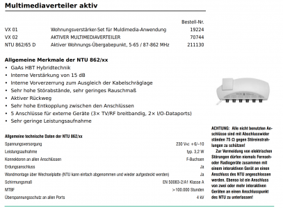

Zu dem Verstärker NTU 862
9998
Das ist echt ein merkwürdiges Gerät.
Im Gegensatz zum von mir verlinkten Datenblatt scheinen hier nur die I/O-Anschlüsse 1 und 2 Rückkanalfähig zu sein.
R-TV 1 bis R-TV 3 haben nur einen ausgehenden Pfeil, ganz rechts ist die Verbindung zum Kabelnetz.
Welches ist denn das Kabel zu Deinem TC4400?
Sollte es im AnschlussRTV1 stecken, wären Störungen nicht unerwartet ...
Bei noch ältere Versionen scheint einer der R-TV-Ausgänge ein reiner "Radio" Ausgang zu sein ...

Das Kabel, was jetzt zu meinem TC4400 geht steckt links im IO/1. Davor steckte es im RTV-1 und konnte so nicht freigeschaltet werden. Jetzt ist es so: IO/1 --> Arbeitszimmer ; IO/2 --> Wohnzimmer (diese beiden sind für Kabelinternet geeignet!) und R-TV 1 --> Schlafzimmer.... so, wie es sein soll... aber an den Werten im Upload hat sich trotzdem nix geändert....
5 9 Locked OFDMA Partial Service 26100000Hz 35000kHz 32.0dBmV 3, 4, 9, 10, 11, 12, 13
EDIT
Hab noch was gefunden zu dem komischen Fremdkörper NTU862.... (siehe im Anhang das fett geschriebene!!)
Man soll alle nicht benutzten Anschlüsse mit 75 Ohm schützen...!!! Würde das bei mir Sinn machen??

Das ist bereits der Fall. Die beiden auf die freien Anschlüsse geschraubten Metallkappen sind 75 Ohm Abschlusswiderstände. Da könntest Du höchstens schauen, ob der Mittelleiter der Abschlusswiderstände nicht umgeknickt ist.

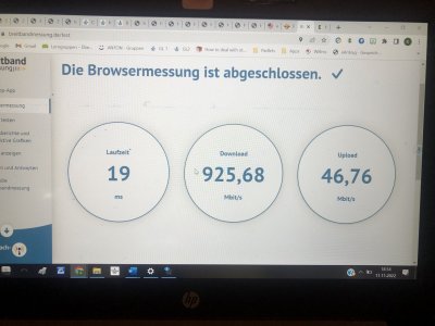

Mit der fritte an der TC, und per WAN zur USG läuft es jetzt immerhin erstmal ( Wochenende nicht versaut).
Bin kein großer Experte, aber die Konfiguration ist bestimmt suboptimal. Was genau wäre jetzt hier das Problem, und kann ich noch etwas optimieren?
  • Technicolor TC4400 Docsis 3.1 Modem Info Thread Beitrag #11.218
Die Messung ist an der Fritz. An der USG mach ich morgen mal.
