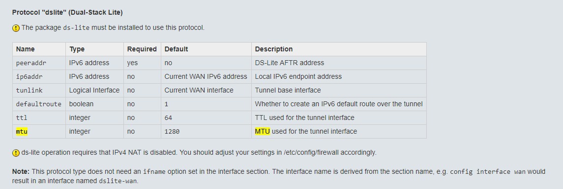

  • Technicolor TC4400 Docsis 3.1 Modem Info Thread Beitrag #1.263
laut openwrt Doku steht es auf 1280 im Standard https://wiki.openwrt.org/doc/uci/network
Siehe Protocol "dslite" (Dual-Stack Lite)
Solte also vermutlich auf folgendes gesetzt werden (siehe Wert von Andreas):
<i>
</i>config 'interface' 'DSLITE INTERFACE' option 'mtu' '1460'
die mtu oben ist nicht für wan, sondern für den dslite tunnel

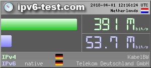

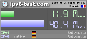

Danke für den MTU test, leider bringt der speedtest bei wieistmeineip nichts, da die per ipv6 testen.
Der Speedtest hier http://ipv6-test.com/speedtest/ schlüsselt den Speed per Protokol auf, könntest du da bitte noch kurz testen?
Danke
Frankreich:
Niederlande:
IPv6-Test:

Bei dem Speedtest komme ich bei IPv4 kaum über 100 MBit/s hinaus und das mit nativem IPv4. Von daher eher nicht zu gebrauchen.
