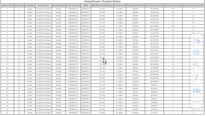

Wie von UM angekündigt gab es bri mir heute Wartungsarbeiten. So war eben das Modem für 5 Minuten offline. Also bin ich mal drauf und was sehe ich da? Zuvor 22DS Kanäle...
(Die Fehler sind weil es offline war und noch nicht neugestartet wurde)
Ich bin begeistert :winken:, aber wie kommt man immer auf die krumme Zahl von 31? Wird dort ein Channel ausgelassen wegen möglicher Einstrahlung?
  • Technicolor TC4400 Docsis 3.1 Modem Info Thread Beitrag #1.297
Das frag ich mich auch. Könnte ein Grund sein. Oder man fährt einen Kanal TV only?
