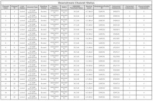

So, beim 3. Anlauf im Chat hab ich nun endlich den Mitarbeiter dazu bewegen können, das Störungsticket zu öffnen und einen Technikertermin zu initiieren. Dann warte ich mal auf nen Anruf und melde mich dann mit den neuen Werten.
Heute war nun der Termin. Mit ner Handyapp konnte er schon draussen feststellen, dass die Werte nicht OK sind. Es wurden dann verschiedene Widerstände im Verstärker durchprobiert, bis die Handyapp mit grün die Werte als OK bestätigte. Auch er sagte, der vorherige Techniker hätte niemals so weggehen dürfen mit diesen Leitungswerten.
Im Modem siehts nun wie in den Bildern aus. Speedtest mit Laptop am Modem: 426 down / 40 up. Ich denke, das ist nun besser :hammer:
Jo, der DS passt jetzt, dafür ist aber jetzt der US grenzwertig (49,5 dB), vorher hattest Du um die 46 dB.
Wenn es jetzt zu einer Einstrahlung kommt, bist du Ruck Zuck out of range :nein:

Ja, den hohen Wert hat er auch gesehen, konnte (oder wollte?) da aber nix mehr machen, zumal seine App alles als OK nun dokumentierte. Die Leitung kommt wohl schon mit 45dB von der Strasse rein und das sei schon recht hoch. Normal wären da nur um die 40 und dann könnten Sie das besser pegelen. So genau kann ich es auch nicht wiedergeben, hab davon eh keinen Plan. Wie immer haben die ja alle keine Zeit und ruckzuck muss man zum nächsten Termin. Da wünscht man sich mal jemand mit Ruhe, der es als Ziel ansieht, einen perfekten Anschluss hinzukriegen. Aktuell kommen aber die gebuchten Speeds soweit an. Ich beobachte das.
