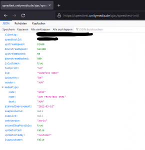

Ist eigentlich schon jemanden aufgefallen, dass bei den Speedtest-Ergebnissen schon wieder neue Punkte hinzu gekommen sind?
Kann mir mal jemand der vom Fach ist erklären, was es mit den folgenden Punkten auf sich hat: "swapScenario", "swapLink", "secondStepPossible" sowie "vpnDetected"?
  • Gigabit Ausbau kommt bis 2022 Beitrag #228
"modemType":{"code":"Default","name":"Kundeneigener Router","text":""},
Wie unspektakulär.... :D
  • Gigabit Ausbau kommt bis 2022 Beitrag #229
ie gibt es schon länger. secondsteppossible ist der modemtest des speedtests. die anderen beiden keine Ahnung. könnten vllt in der zukunft relevant werden, wenn segmente mittel giga HFC segmentiert werden oder bei virtualisierten docsis netzen

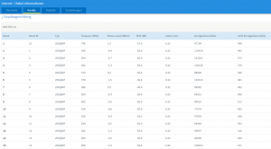

  • Gigabit Ausbau kommt bis 2022 Beitrag #230
Achja, DOCSIS 3.1 gibt es bei mir auch nur im Upload (1x 3.1 plus 4x 3.0), im Download sind es auch weiterhin nur 24 DOCSIS 3.0 Kanäle.
Wie sehen denn Pegel und Signalqualität der DOCSIS 3.0 Kanäle ab 700 MHz aus?
Gibt es da einen Qualitäts-/Pegel-Abfall ggüb den Kanälen auf den niedrigeren Frequenzen?
Vielleicht ist ja im Down auch DOCSIS 3.1 ab 775 MHz aufgeschaltet, aber es säuft im Rauschen ab, oder es gibt einen Tiefpassfilter, der das Signal abfängt.
  • Gigabit Ausbau kommt bis 2022 Beitrag #231
Aktuell schaut es bei mir so aus:
  • Gigabit Ausbau kommt bis 2022 Beitrag #232
Sieht nicht so aus, als ob der Pegel da absackt...
