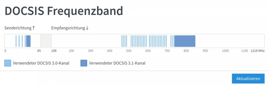

Immerhin hat man Dir den 50er Upload geschaltet, der im Gegensatz zu mir bei Dir anscheinend voll ankommt ...
Bei mir sind es seit der Aufschaltung des 35 MHz breiten OFDMA im Upstream regelmäßig nur 30...40 MBit/s...
Statt 920/40 hätte ich ggfs. lieber Deine 533/50 ;-)
  • Gigabit Ausbau kommt bis 2022 Beitrag #293
Ich hab 52Mbits Upload (lt. Speedtests) 😁
Habe aber auch noch 4 DOCSIS 3.0 Upload Kanäle und nur einen ca. 10MHz breiten OFDMA
  • Gigabit Ausbau kommt bis 2022 Beitrag #294
Dieses Setup scheint deutlich sauberer zu funktionieren, als meines. Alle vier DOCSIS3.0 Kanäle werden vom OFDMA überlappt. Je nach Zeitschlitz darf dann ein Endgerät seinen OFDMA aktivieren oder ein (anderes?) Endgerät DOCSIS 3.0... der CMTS ist von Casa
  • Gigabit Ausbau kommt bis 2022 Beitrag #295
CMTS ist bei mir Arris, Bundesland BW
  • Gigabit Ausbau kommt bis 2022 Beitrag #296
Hier auch Arris, NRW (nicht sooo weit von Dortmund entfernt). Bei den Frequenzen überlagert sich hier nix.
Ist mit der FB 6690 aber auch ein DOCSIS 3.1 Endgerät in Verwendung.
  • Gigabit Ausbau kommt bis 2022 Beitrag #297
Das mit der überlagerten Frequenz steht auch im Frequenzraster im Vodafonekabelforum
Scheint in einigen Gebieten wirklich üblich zu sein.
Zu deinem Hinweis, ein Docsis 3.0 Gerät zeigt den 3.1 Kanal gar nicht erst an 😉
Edit:
In BW gibt es sogar zwei Docsis 3.1 Downstream Kanäle. Ist noch nicht an das Netz angepasst worden 😎
  • Gigabit Ausbau kommt bis 2022 Beitrag #298
Edit:
Der CMTS muss aber mit alten DOCSIS 3.0 und neuen DOCSIS 3.0/3.1 Endgeräten zurechtkommen. Der soll dann immer on the fly je nach Endgerät DOCSIS 3.0 und DOCSIS 3.1 verarbeiten... Das scheint manchmal nur so holperig zu funktionieren, dass man nicht einma 50 MBit/s Upstream erreicht ...
