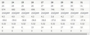

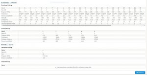

Ich habe heute morgen im Badezimmer kurz einen Speedtest über das Smartphone laufen lassen. Da waren die 50Mbit Upload wieder da. An der Modulation hat sich aber nichts geändert im Vergleich zu gestern Abend.
12345678910111213141516171819202122232425262728293031
41235678910111213141516171819202122232425262728293031
498474482490522530538546554562570578586594602618626634642650658666674682690698706746754762770
256QAM256QAM256QAM256QAM256QAM256QAM256QAM256QAM256QAM256QAM256QAM256QAM256QAM256QAM256QAM256QAM256QAM256QAM256QAM256QAM256QAM256QAM256QAM256QAM256QAM256QAM256QAM256QAM256QAM256QAM256QAM
3.53.83.83.73.93.93.43.43.63.74.14.04.24.74.14.34.64.85.25.05.14.74.54.84.34.44.24.04.43.94.1
-37.4-38.6-38.6-38.6-38.6-39.0-38.6-38.6-38.6-38.6-38.6-38.6-38.6-39.0-38.6-38.6-38.6-38.6-39.0-38.6-38.6-39.0-38.6-38.6-38.6-38.6-39.0-38.6-38.6-38.6-37.6
0.320.320.320.320.320.320.320.320.320.320.320.320.320.320.320.320.320.320.320.320.320.320.320.320.320.320.320.320.320.320.32
1611111071549393961068580657363626071847763908970584342525240535752
00001930183220000000000096260000000018021
Ist das noch in Ordnung wenn die Power Level (Downloadbereich) teilweise über 5dB gehen wie in den Kanälen 19-21? 🤔
Interessant wie man im Graph genau sieht wann das Thema angefangen hat (Montag Nachmittag) und wie gut es davor lief:
Nur zum Vergleich noch die Vodafone Station (OFT) von heute welche aber gerade mit keinem Gerät verbunden ist. Dort sieht man auch die Störungen:

@DerMaas Der Powerlevel ist völlig ok, der Referenzbereich ist im Downstream bei Docsis 3.0 und 265QAM: -3,9 - 13,0.
Ich denke eh das die Störung im Upstream zu suchen ist.
Edit: Auch der SNR im Downstream ist prima, was noch wichtiger ist als der PowerLevel.
