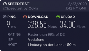

Ich hab da aber auch Unterschiede zwischen Single und Multi Connection
