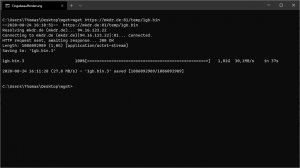

@MrHonk Teste bitte mal:
Alles min 20 sekunden laufen lassen. Download sollte erst schnell anfang und dann immer langsamer werden unter 100mbit, dann so bei 50mbit einpendeln. Single connection, kein download manager.
Am besten mit wget
  • Neuer Tarif ab 17.02 Vodafone GigaCable MAX Beitrag #3.781

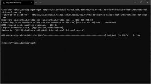

Hab die Tests mal gemacht, aber hier startet der Download nicht erst mit einem hohen Wert und regelt sich dann bis auf 50 Mbit/s runter. Es beginnt und steigert sich dann langsam. Okay, bei der dritten Adresse war ich sogar kurzfristig einmal bei der vollen Geschwindigkeit, aber danach wurde dann wieder auf das unten stehende Ergebnis reduziert.
Mit der Geschwindigkeit könnte ich durchaus leben. 50 Mbit/s kann ich in meinem Test jetzt nicht bestätigen.

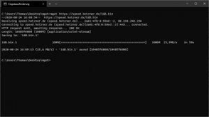

Alle zeigen das selbe Bild. NUR hier nicht als Beispiel:
Als wenn irgendwas bei mir im Routing auf der Zwischenstrecke zu den Servern was drosselt, und das bei fast allen Zielen.

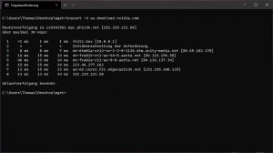

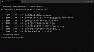

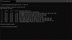

Wie wirst du denn geroutet? Bei mir schaut es bei IPv4 folgendermaßen aus (v6 kann ich auch testen, ich habe hier aber v4 erzwungen):
  • Neuer Tarif ab 17.02 Vodafone GigaCable MAX Beitrag #3.784

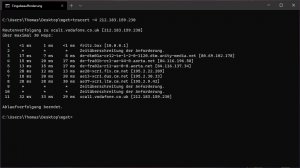

Server wo keine Drossel greift:
Ich versteh das grad nicht so ganz... ich seh da nichts auffälliges, und dein Routing @MrHonk scheint fast identisch zu sein, bis auf ein hop mehr. Aber auch bei dem server wo es bei mir geht, wird dasselbe routing genomm, wie bei denen wo es nicht geht, bei dir aber (deutlich besser).

Das soll jetzt nicht falsch rüber kommen, aber möchtest du nicht vielleicht doch einmal mit einem Linux... ?
Ich sehe bei der Routenverfolgung jetzt auch keine auf Anhieb ersichtlichen Unterschiede, also kann es nur noch an deinem Segment oder an deinem PC liegen. Segment wäre Vodafones Ding und müsste bei denen ja messbar sein. Wobei deren Speedtest und auch andere Speedtests dir eine perfekte Leitung bescheinigen - das wird also schwierig zu beweisen sein.

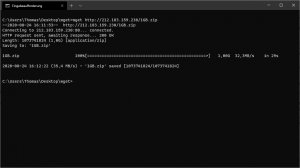

@MrHonk Wie oft eigentlich noch? Ich hab das bereits, auch schon hier gepostet, auf meinem Linux Router getestet. Selbes Ergebnis. Selbe mbit Zahlen. UND der eine Server GEHT DOCH ^ siehe letztes Bild. Hier bekomm ich max speed: ERGO kann es nichts mit den PCs zu tun haben.
Hier, Linux, zufrieden?

Du siehst doch selber, das am Routing keine Unterschiede feststellbar sind, und meine Werte sind deutlich besser als deine. ERGO bleiben nur noch dein Segment oder dein PC als Fehlerquelle.

Ich ignoriere deinen Einwand nicht, aber ein Router ist für mich in aller Regel kein PC, oder hast du bei dir daheim einen PC mit mehreren Netzwerkkarten drin stehen, der den Job des Routers übernimmt?
Natürlich ist (heutzutage) ein Router ein Pc und ein Pc ein Router. OpenWRT oder pfsense sind normales Linux die auf allen möglichen Architekturen laufen. Und ja mein Desktop hat zwei LAN Karten (-:
Und die wenigsten Router bieten Platz für 1 GB große Testdateien.
Dafür gibts das nette "-O /dev/null" bei wget bzw generell bei Linux, welches den Output ins "leere" laufen lässt sprich nicht abspeichert.

- etwas drosselt auf dem Routing => ausgeschlossen, zB durch dein Routing das identisch ist zu meinem
