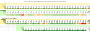

Hier mal wie sich alles bei uns geändert hat :)
Router A (Old CMTS) = Gleich bis leicht schlechter -> Pegel gesunken.
Router B (New CMTS) = Deutlich besser -> Pegel soweit gleich.
