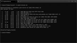

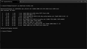

Also und sind nicht per IPv6 erreichbar. Bei 212.183.159.230 ist das ja klar, da es sich hier um eine v4-Adresse handelt, aber mkdr.de gibt es nur via IPv4 (außer mein eigener DNS-Server würde die Auflösung nicht gebacken bekommen).
Zu hetzner und nvidia schaut eine IPv6-Routenverfolgung wie folgt aus:
Unterscheiden sich bei dir eventuell die Antwortzeiten signifikant?
