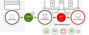

Nachtrag - bisher habe ich es nicht einmal geschafft, in die Nähe der 600 MBit/s zu kommen, die laut Produktinformationsblatt bei einem Gigabit-Tarif anliegen sollten ... Der unitymedia-speedtest geht immer in einem zweite Schritt hin, und misst die Strecke bis zur Fritzbox - da kommt dann - oh Wunder - 1034 MBit/s heraus, und für Unitymedia ist die Sache damit wohl erledigt ... Hat jemand mit der Provider Fritzbox 6591 schon bessere Werte als 470 MBit/s am Gigabit-Anschluss erreicht?
Ich habe extra einen Notebook (Core i7) direkt an die Fritzbox per LAN-Kabel angeschlossen, und Sonntag morgen um 08:00. wenn alle noch schlafen gemessen ....

über einen gewissen zeitrau mimmer mal zu verschiedenen tageszeiten (wenn möglich) messen. Schafft die leitung so gut wie nie die mindestens verfügbaren 600mbit, bei vodafone anrufen und den fal melden. Du hast ja gesagt, dass euer ofdm nicht so pralle ist. Verweis dann im zuge der meldung explizit auf die schlechten werte des kanals
Die UM/VF Hotline wird sich auf dieses Bild berufen, und den Fehler in der hausinternen Verkabelung fern-diagnostizieren: Bis zum "Modem" ist doch vorgeblich alles O.K. und da endet deren Verantwortungsbereich ...
So oder ähnlich sieht es immer aus - wenn der Speedtest nicht vorher abstürzt ...

mach den speedtest nicht über einen browser sondern und das hier also dort die desktop app runterladen
Oh - es gibt sogar eine Linux-Variante der Desktop-App - unerwartet, aber löblich ...
Die zeigt jetzt 947 MBit/s - da kann man zufrieden sein ....
Hier übrigens die Thinkbroadband-Werte .... Tendentiell scheint IPv4 an meinem Dual-Stack-Anschluss etwas schlechter zu sein ... mehr rote Flecken am oberen Rand
Das parallel mitlaufende TC4400 Modem zeigt für die vergangenen 44 Stunden seit dem letzten Neustart ca 86 Mio nicht korrigierbare Fehler im OFDM-Kanal ...

Habe inzwischen auf Tipp von @dsaw die Breitbandmessung - Desktop - App für Linux (unerwartet-aber löblich, dass es die gibt) heruntergeladen ...
Die war sehr pingelig, und wollte erst starten, als ich die zweite IP-Adresse des Ethernet-Ports abgeschaltet habe - die brauche ich eigentlich, um über 192.168.0.1 die TC4400 zu erreichen ... die App hat dann Datenraten > 900 MBit/s gemessen - dann bin ich eigentlich zufrieden ...
  • Neuer Tarif ab 17.02 Vodafone GigaCable MAX Beitrag #3.975
Nachtrag: Ich habe gestern insgesamt fünf Messungen zwischen 12:45 und 21:45 mit der Desktop-App für Linux gemacht - alle mit Ergebnissen über 940 MBit/s.
Die App habe ich über Nacht offen gelassen. Heute steht bei allen gestrigen Messergebnissen "Die Messung ist aufgrund nicht erfüllter Messkriterien ungültig".
Was kann das sein?
Muss man 10 Messungen pro Tag durchführen, damit sie für die Kampagne gewertet werden?
