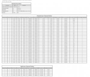

  • Neuer Tarif ab 17.02 Vodafone GigaCable MAX Beitrag #3.909
  • Neuer Tarif ab 17.02 Vodafone GigaCable MAX Beitrag #3.910
OFDM/Docsis 3.1 Kanal ist noch nicht aufgeschaltet - daran liegt es wohl tatsächlich noch :)
