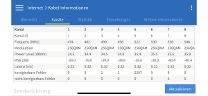

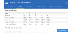

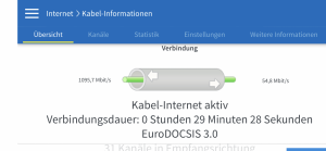

Hier ein Auszug der Werte:
Interessanter wäre der Bereich wieviele Kanäle bei dir ankommen und weggehen.
Weil so ist auf den ersten Blick nichts gravierend ungewöhnliches zu entdecken.
Dieses extrem hohe PowerLevel ist ja vermutlich auch der Anzeige-Bug.
Hast du die FritzBox 6591?
Ansonsten lass mal über den Speedtest Plus von Unitymedia: speedtest.unitymedia.de die Leitung auch von außen prüfen.

Sind 31 downstream und 5 upstream

Sehr ungewöhnlich, wie gesagt, lass mal am besten die Leitung durch den Speedtest Plus prüfen und poste das dann mal.
