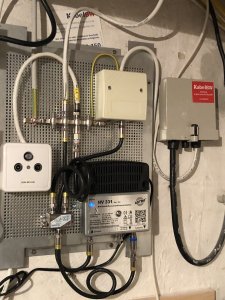

Ne es ist die selbe Dose nur ein anderer Stellplatz. Mir schon klar das die ganze Geschichte auf die eine MMD in diesem Fall bei mir im Wohnzimmer eingendelt wurde. Ich habe noch eine Dose unten im Keller am HÜP auf dieser Installationsplatte aber da hat er nix gemacht der Techniker gestern. Aber die hängt dran an dem Verteiler nennt man das so?
Ja
Bei uns würde ih nicht mal an den Verteiler rankommen, denn KabelBW hat den damals in einen kleinen Schaltschrank gesetzt. Und der hat ein Schloss. Ist ein Mehrfamilien Haus
Ist das Bild dein Ernst? wer schließt da eine Dose an? BTW verwendet man heutzutage eine 4-Loch Dose :)

Ich hatte von 2009 bis 2016 auch schon einen Vertrag mit KabelBW/Unitymedia und da hatte ich ein schönes Cisco Modem. Deshalb diese Dose. Das Modem war unten im Keller und der Router wurde per CAT6 im Wohnzimmer angeschlossen. Da ja daneben mein Patchfeld und mein 16 port HP Gigabit Switch ist.
Das ist also die Dose die Damals 2009 angeschlossen worden ist. Oben im Wohnzimmer ist eine 4-Loch Dose installiert worden. Diese hier hat er nicht angefasst. Wundert mich nur das er die nicht abgeklemmt hat. Wenn ich wüsste das die Stört wurde ich diese selbst abklemmen. Allerdings vermute ich benötige ich dann einen Abschlusswiederstand? auf dem dann frei gewordenen Ausgang.
Ah Okay, ist dennoch ungewöhnlich ^^ aber so ergibt das Sinn.
Puh ich habe keine Ahnung ich behaupte aber das deine Werte nicht Optimal gepegelt sind. Lass das einfach nen Fachmann machen, auch wenn die Tage erst jemand bei dir war. Fehler sind eben Menschlich.

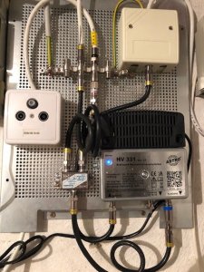

Weshalb sollte er die abklemmen, kannst ja theoretisch 4,5,6,...viele... MMDs haben und an jeder lässt das Modem/der Router anschließen. Bei korrekter Installation, liegt jede Dose vom Pegel innerhalb der Toleranz. Und aus einer 4 Loch Dose kommt auch keine höhere Geschwindigkeit ;)
  • Neuer Tarif ab 17.02 Vodafone GigaCable MAX Beitrag #1.820
Das mit 3-Loch und 4-Loch ist richtig, dennoch verwendet man eigentlich nur noch 4-loch Dosen. Ich habe ja gefragt ob Baum oder Stern weil ich der Meinung bin das seine Pegel alles andere als Optimal sind. Wenn er eine Baum- Verkabelung hätte könnte hier vll das Problem sein. Hast du diese gesehen? unterschiedliche Dosen, unterschiedliche Dämpfungen. Wenn die Dosen einheitlich sind gebe ich Dir in deiner Kernaussage Recht.
