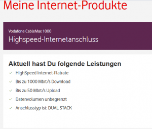

Dann will ich auch mal meine Erfahrung / Status zut Umstellung auf CableMax1000 mit euch teilen und hoffe ihr könnt mir weiterhelfen.
Bisher war ich Treueplus 2Play Fly 400 Kunde TKO PU DS mit einer eigenen 6490
Am 20.2 habe ich eine eigene 6591 aktivieren lassen und auf CableMax1000 umgestellt. Also neue 6591 angeschlossen und bereits gesehen 1096 MBit verbunden kurz dann aber nur noch 1 Mbit .Aus "in 20 min aktiv" wurde es erst am 22.02 etwas. Also 6591 angeschlossen und eingerichtet, ab hier beginnt dann der Frust.
Es wird weiterhin das Profil von 2Play 400 verwendet:
Bestellt habe ich aber:
Also wieder bei der Hotline angerufen und nachgefragt, leider hatte ich Pech mit dem Support. Zuerst das übliche, wir supporten keine eigenen Fritzboxen, dann der verzweifelte Versuch mit mir die Geschwindkeit am Rechner zu ermitteln, mein Einwand das ich an der Fritzbox das Problem habe mit der falschen CFG seitens Vodafone ist abgeprallt, auch die bitte nach erneuten bereitstellen der richtigen CFG für CableMax1000 wollte man mir nicht nachkommen. Nun habe ich eine Auftrag für einen Techniker im KD stehen, den brauche ich aber nicht. Ggf hat ja hier noch jemand einen Tip für mich.
Vielen Dank
Andreas

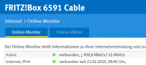

Mit meiner eigenen 6591 hat ich vom 17-20.02.20 auch richtig probleme ! 400 - 600 MBit/s.habe dann alle verbindungen geprüft (alles noch mal festgezogen bei der fritzbox ein reset durchgeführt) dann Windows 10 neu instaliert mit aktuellen Updates und treibern + Flashplayer und netzwerkarte auf 1 GB full Duplex gestellt und mir den neuen Microsoft Edge bei Deskmodder heruntergeladen und siehe da zu 99% full speed ! es gibt auch ein HTLM5 Speedtest ohne Flash oder Java und dort kommen auch 950-970 MBit/s an

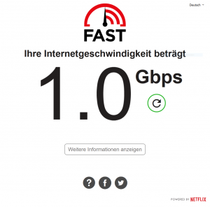

  • Neuer Tarif ab 17.02 Vodafone GigaCable MAX Beitrag #1.864
Direkt an der VF Station habe ich selbst in der Primetime fast vollen Speed anliegen 👍
Selbst vollen Upload Speed trotz "nur" QAM16 auf allen US Kanälen ;)
Bei den Netflix Servern geht sogar noch etwas mehr:

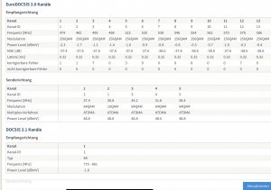

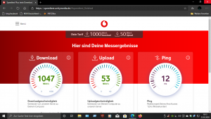

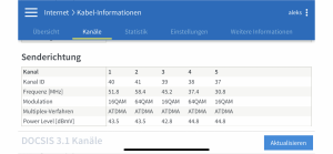

hier kurz auch meine Erfahrungen zu der Umstellung:
Mein 3play 400 mit Horizon und Allstars war zum 1.3 gekündigt.
Anruf bei der Rückholer Hotline am Mittwoch und Umstellung auf Gigabit, kurz danach ging das Allstars Paket schon nicht mehr.
Fritzbox kam am Freitag, per DM bei Twitter aktivieren lassen.
Die Werte sind soweit ok, Unitymedia Speedtest per LAN bringt 700 /40. Ich glaube da geht mehr, ich kann allerdings die Werte in der Fritzbox nicht beurteilen, evtl. kann da jemand von euch helfen (Siehe Anhang).
Die Horizon Box geht übrigens immer noch, im KC steht auch noch der alte 3play drin.
viele Grüße
Andy
Du hast die Fritzbox also aktivieren müssen. Ich habe aber kein Twitter oder ähnliches. Geht das auch anders?
