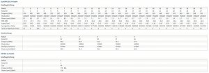

Nach 28 Stunden Onlinezeit meiner neuen VF 6591 sind DL 942 und UL 52 gar nicht übel.
Aber was sagt ihr zu den folgenden Werten insbesondere der Fehlerrate von >10 Mio korrigierbaren Fehlern ?!?!?!
  • Neuer Tarif ab 17.02 Vodafone GigaCable MAX Beitrag #1.887
Normal ist das nicht, aber solange der Anschluss ordentlich läuft, würde ich da nichts tun. Korrigierbare Fehler interessieren UM/VF sowieso nicht sonderlich.

@Zafferano Ziemliche Schräglage. Kann man auch gut daran erkennen, dass die Fehleranzahl auf den hinteren Kanälen immer geringer wird.
  • Neuer Tarif ab 17.02 Vodafone GigaCable MAX Beitrag #1.889
Mal davon abgesehen, das die Schräglage nicht dramatisch ist, hat das mit den Fehlern nicht wirklich was zu tun. Solche enorme hohen korrigierbaren Fehlerzahlen kommen fast immer von defekten oder unter/überpegelten Verstärkern.

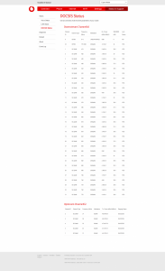

Seit Mittwoch ist die VF-Station im Einsatz und was Geschwindigkeit anbelangt kann ich feststellen: alles schwankt stark. Der Downstream ist mit durchgehend 256QUAM gut angebunden, aber bei allen Geschwindigkeitstest wird 1 Gbit nie stabil während der Messung erreicht, der Durchschnitt ist deutlich niedriger. Aber der Upsream ist nur mit 8QUAM angebunden, die volle Geschwindigkeit gibts tagsüber nur gelegentlich , meistens schwankt sie um die 30 Mbit/s.
  • Neuer Tarif ab 17.02 Vodafone GigaCable MAX Beitrag #1.891
8QAM? Dachte das gibts gar nicht im VF Netz!? Glaube das war der Anzeigefehler, oder? Sagte das nicht wer.
  • Neuer Tarif ab 17.02 Vodafone GigaCable MAX Beitrag #1.892
Ja, ist ein Anzeigefehler. Eine parallel angeschlossene Connect Box zeigt 16QAM und bekanntlich wird die Upstream Modulation für das ganze Segment festgelegt.
  • Neuer Tarif ab 17.02 Vodafone GigaCable MAX Beitrag #1.894
Es macht aer nicht gerade den Eindruck, nur ein Anzeigefehler zu sein. Die volle Upload-Geschwindigkeit wird nur gelegentlich erreicht, tagsüber eher nicht, typischerweise 3/5 der versprochenen Leistung.
  • Neuer Tarif ab 17.02 Vodafone GigaCable MAX Beitrag #1.895
Heißt konkret, wenn ein Nachbar irgendwo im gleichen Segment eine Einstrahlung hat und sein Up-Kanal X auf 16QAM runter geht, dann gehen ALLE anderen Modems des Segments auf diesem Kanal auch runter (bzw. wieder hoch)?
  • Neuer Tarif ab 17.02 Vodafone GigaCable MAX Beitrag #1.896
Korrekt.

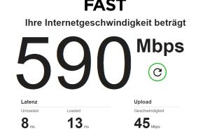

Die ganze Testerei ist doch Blödsinn
Gebucht 500/50
Sync 563/47
Und jetzt schaut mal den Test :)

Ja ist Blödsinn, auch durch Kompression bei der Übertragung kommt am Ende gern mal mehr raus als möglich bei Speedtests, in nicht seltenen Fällen auch mehr als der Netzwerkadapter hergibt. Solange ea aber um den Dreh passt ist alles gut. Und man sollte das auch mehrmals am Tag über mehrere Tage machen um überhaupt empirische Vergleichswerte zu haben...
Mickrige Uploadwerte haben sich bei einigen hier ja nach 1-2 Tagen Nichtstun von selbst erledigt.
Windows neu installieren etc halte ich für verfrühte Panik :)
Naja, verstehen kann ich euch auch, ich war auch mal jung und ungeduldig :D
Statt 8QAM sollte 16QAM drin stehen. Wenn es 64QAM ist wird es richtig angezeigt.

Habe seit gestern CableMax 500/50 und ich habe das gleiche Problem, dass bei meinen Uploads nur 8QAM angezeigt werden. Bei Speedtests kommt in der Regel die volle Leistung raus, allerdings schwankt die zwischen 10 und 55 immer hin und her. Und gerade beim Online-Zocken hatte ich auch häufiger mal die Info, dass Pakete verloren gehen. Kann das mit dem gestörten Upload zusammen hängen? Die ConnectBox hatte da im 150Mbit tarig 16 oder 32QAM stehen.
Mit dem WLan der Vodafone Station bin ich auch nicht so wirklich zufrieden. Kann das sein, dass das schlechter ist als mit der ConnecBox?
Ich habe sowohl PS4 Pro als auch Xbox One X per 5ghz an die VS angeschlossen und erreiche bei beiden Konsolen nur einen Bruchteil der Leistung, obwohl Signalstärke zwischen 90 und 100% liegt. Bei der PS4Pro ca 160 Mbit und bei der One X ca 200Mbit. Komischerweise erreicht mein Handy an der gleichen stelle wie die Konsolen die vollen 500Mbit.
