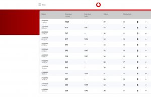

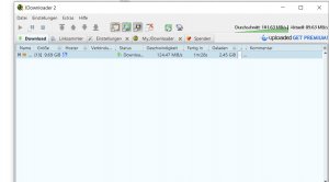

Ich habe seit Freitag die 1000Mbit mit der VF Station. Bei allen Speedtests bekomme ich immer unterschiedliche, sehr schwankende Downloadwerte (über LAN-Kabel). Beim jDownloader komme ich immer auf über 100MiB/s. Das ist was für mich zählt.
