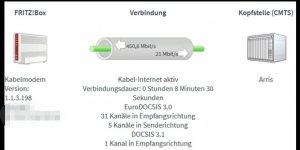

So langsam bin ich am verzweifeln, etliche Anrufe später bin ich nicht wirklich weiter gekommen. Weiterhin bekomme ich in der Fritzbox nur 450/21 als Verbindung angezeigt. Der Auftrag wurde auch nochmals neu eingestellt für CableMax1000, Werksreset mehrfach durchgeführt, Kabel getauscht, alles ohne erfolg bisher. Bleibt dann also wirklich nur noch der Techniker?

  • Neuer Tarif ab 17.02 Vodafone GigaCable MAX Beitrag #1.957
Techniker kann da garnichts machen, das ist defintiv ein systemseitiges Problem.

Danke, das dachte ich mir schon, mehr liegt auch nicht an:
Also nochmals bei UM anrufen und hoffen einen fähigen Techniker zu bekommen
Lies doch mal das Config File aus.
dort Sicherung erstellen.
Diese mit einem Texteditior öffnen und den Namen des Config File suchen.

Update: Endlich einen Techniker an der Hotline gesprochen, der sich das ganze mal genauer angeschaut hat. Gebucht wurde richtig, bereitgestellt auch laut System, aber in einem anderen System steht weiterhin die alte Buchung drin und entsprechend wird weiterhin die alte Konfiguration noch ausgeliefert. Dennoch schaut ein Techniker vorbei, da die Leitung zu viele Fehler hat.
