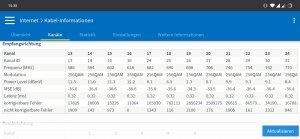

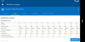

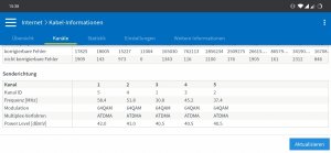

Sin im Downstream nur die 4 Kanäle zu sehen?
  • Neuer Tarif ab 17.02 Vodafone GigaCable MAX Beitrag #2.527
Das ist alles was die Fritte an Kanalinformation ausspuckt.
  • Neuer Tarif ab 17.02 Vodafone GigaCable MAX Beitrag #2.528
@totelli: oben rechts beim screenshot ist doch ein Pfeil nach rechts zu sehen. Was kommt dort zum Vorschein?

Da sind weitere Reiter mit Statistik, Kanalsuche und dem Reiter zu den Diagnosezwecken.
Im Landscape Modus sind es dann 31 Kanäle...

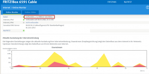

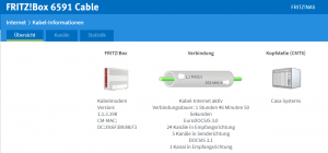

habe gerade meine eigene FritzBox 6490 durch die neue eigene FritzBox 6591 getauscht. Der Cable Max 1000 ist offenbar seit Mo. freigeschalten. Hatte bisher aber noch Netz was mich ohnehin schon gewundert hatte. Egal, habe jetzt größere Probleme seitdem ich die FB 6591 angesteckt und auf das neue OS 7.13 upgedatet habe. Ich habe 1,1MBit downstream und mit dem IPv6 bin ich nicht verbunden......was ist da los? Kann mir da jemand helfen?

Deine FB muss noch provisioniert werden. Entweder abwarten oder morgen früh die Hotline von Vodafone anrufen.
  • Neuer Tarif ab 17.02 Vodafone GigaCable MAX Beitrag #2.544
@MrHonk Warum tut die neue FB denn dann überhaupt? Das ist mir nicht ganz klar. Die müsste doch dann eigentlich mausetot sein wenn die Mac-Adresse noch nicht freigeschalten ist? Die MAC-Adresse hatte ich übrigens der Hotline bereits durchgegeben.....
  • Neuer Tarif ab 17.02 Vodafone GigaCable MAX Beitrag #2.545
Nein, die muss ja irgendwie mit den Servern von Vodafone reden können um ihre Einstellungen zu bekommen. Und dafür ist dieser schmalspurige Kanal gedacht. Der wird nur dafür benötigt, damit sich neue Geräte bei Vodafone melden können und diese daraufhin die Settings von Vodafone, passend zu deinem Tarif, übermittelt bekommen. Nach dem anschließenden, automatischen Neustart ist die Box dann auch mit den richtigen Werten verbunden und voll einsatzbereit.
  • Neuer Tarif ab 17.02 Vodafone GigaCable MAX Beitrag #2.546
Ok, vielen Dank mal. Das hört sich auf jeden Fall plausibel an. Dann werde ich nun zum 4. Mal mit der Hotline reden müssen.
  • Neuer Tarif ab 17.02 Vodafone GigaCable MAX Beitrag #2.547
Mir wurde letzte Woche beim Anschluss der Provider FB 6591 eines Bekannten von der Hotline gesagt, dass die Provisionierung 1-3 Stunden dauern könnte (bei mir selbst waren es nach Anruf bei der Hotline gerade einmal 10 Minuten). Es dauerte bei ihm knappe 2 Stunden bis die Box eingerichtet wurde, einen Neustart hinlegte und dann genutzt werden konnte.

Also heute läufts aber mal richtig XD
Solche Nonsens-Werte kriege ich immer, wenn ich wähend des Speedtests den Browsertab wechsele, also den Speedtest-Tab in den Hintergrund drücke. Meine Vermutung: Der Browser setzt die javaScript Prio runter, damit die aktuell angezeigte Seite mehr Performance hat. Das bringt dann die Zeitmessungen durcheinander.
