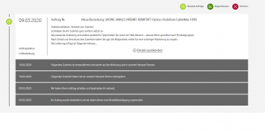

Hallo Zusammen,
hat jemand Informationen, ob es aktuell Lieferengpässe bei VF gibt? Habe für meine Eltern VF GigaMax 1000 + Comfort Option bestellt. Der Status hängt aktuell fest... :-(
  • Neuer Tarif ab 17.02 Vodafone GigaCable MAX Beitrag #2.814
Ja, AVM hat doch massive Lieferengpässe mit den Boxen, da die (zumindest die Einzelteile) in China gefertigt wird. Corona sei dank...
  • Neuer Tarif ab 17.02 Vodafone GigaCable MAX Beitrag #2.815
Ja, super! :-( Verstehe nur nicht, warum im Auftrag *wurde dem Versand übergeben* drinnen steht.
Aktivierung war für den 13.03 geplant. Kann ich zur Not meine eigene 6591 aktivieren? Oder muss vorher ein VF erstmalig am Anschluss betrieben werden?
  • Neuer Tarif ab 17.02 Vodafone GigaCable MAX Beitrag #2.816
Wenn du eine eigene hast, muss der Auftrag storniert werden und mit deiner eigenen Box neu angelegt werden. Der sollte dann aber innerhalb von kürzester Zeit aktiv sein. Die Frage ist halt, ob du im freien Handel eine 6591 oder 6660 bekommst, die haben nämlich das gleiche Problem wie Vodafone - Lieferengpässe bei AVM. Vorteil wäre dann, daß du dir die TKO sparen kannst.

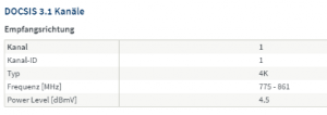

Nein ich hab zb auch 1 g leitung bei 24 Kanälen und einem ofdm kanal
  • Neuer Tarif ab 17.02 Vodafone GigaCable MAX Beitrag #2.822
Einen OFDM Kanal habe ich gar nicht.
Würde doch dann so aussehen oder ?
Habe nur die "normalen" Kanäle in der Übersicht.
