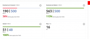

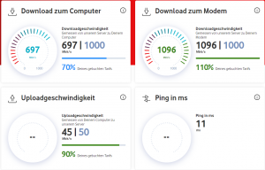

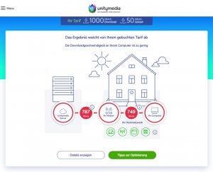

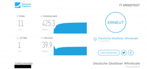

Nutzt zum Testen am besten mal folgenden Speed Test: deutsche-glasfaser.de/internet/speedtest/
Dort bekomme ich immer zwischen 800-950 Mbits Angezeigt.
Beim Unitymedia Speedtest ist bei mir ständig bei ~700 Mbits Ende Gelände.

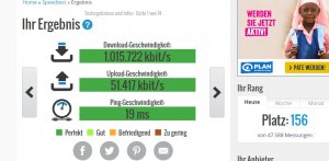

Alternativ speedtest.net aber dann die Windows Desktop App benutzen und z.b. den Server 10G-Server.com auswählen, dort habe ich auch immer sehr hohe Raten:
//EDIT: Wenn ich den EDGE Browser statt Chrome verwende und Kaspersky und AdGuard ausschalte, erhalte ich komischerweise auch bei beim UM / VF Speedtest spitzen werte:

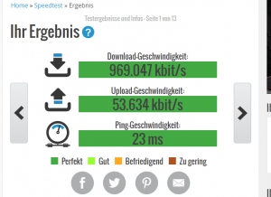

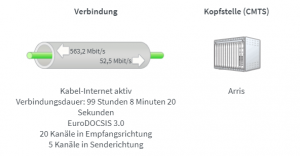

@Avatar könntest du bitte mal ein screenshot zeigen, wie dein modem synct?
Joa, hier.
Ich bin übrigends auch der Meinung, dass der UM speedtest Humbug ist. Gerade die Verbindung zwischen meinem PC und Modem können die nicht messen. Das ist alles Augenwischerei.
Zu meinem Setup: Fritzbox 6490, dahinter ein 8 Port Switch an dem mein PC hängt. D.h. selbst wenn ich GBit hätte, kämen am PC vielleicht 900-950 maximal an.

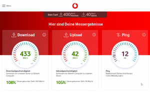

Jetzt mal für dumme wie mich, Kappa, die vll 1 oder 2 Sachen nachgelesen haben aber wie würde man so etwas erkennen bzw. was ist US bzw. ingress? Ich habe zwar nicht die Probleme die, die anderen hier haben sondern kämpfe eher mit sporadischem paketverlust und pingspikes. Laut Techniker hab ich hier 0,04 % lost im Upload aber er meinte das ist garnix und das würde man nicht merken. Downlod mäßig hab ich nie groß Probleme gehabt. Ich habe noch bis zum ende meiner Aktion die 400 Mbit für 19.99 € und hab mir das CableMax für die 39.99 erst für Oktober gebucht.
So sieht mein Speedtest aus, hab ich grade eben gemacht.
