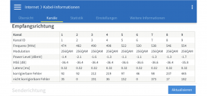

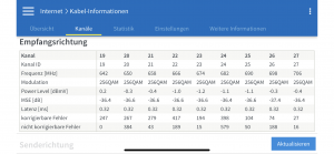

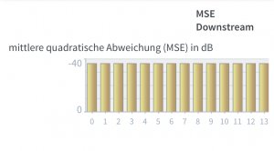

Also hier nur die versprochenen Bilder von den Kanälen:

Das Powerlevel ist hier viel zu hoch. Ich rede nicht vom Anzeige-Bug auf Kanal 1-14 sondern danach.
Danke dir, sehen das die Techniker/Support Menschen aus der Ferne? Ich selber kann ja da sicher nix machen oder besser ich sollte da nix machen, richtig?
Also ich würde einfach mal anrufen und sagen das du Probleme mit der Leistung hast und die bitte mal eine Diagnose machen und das ggf. an die Technik weiterleiten. Dann entscheiden die ob man ggf. neu einpegeln muss.

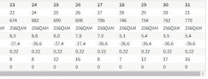

Ich hätte noch eine Frage ist das Normal ?
Das Kabel was zu der FritzBox geht ist 6-Fach geschirmt und von der Dose bist zu der FritzBox ist das Kabel 10 Meter lang
Ich glaube nicht das es an meinen Kabel liegt da es recht teuer war.
Das Mitgelieferte Kabel von Vodafone, ist einfach zu kurz gewesen.
ich bedanke mich schonmal im Voraus 😊

so sollten sie sein
da kannst sehen was im Rahmen ist
Schau dir mal diesen Link an, an diesen Werten orientiere ich mich immer.

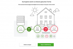

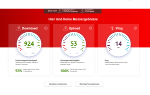

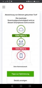

So sieht es aktuell bei mir aus.
links von meinem mate20x rechts vom PC mit ssd und aktuelle Hardware.
Es gibt verschiedene Gründe warum manche nicht 1gbs erreichen.
zb mein mate 20x Leistung genug nur wlan der schwachpunkt aber der test sagt weiter das die Geschwindigkeit zur Vermittlungsstelle richtig synct.
Haus verkabelung und verstärker Pegel als nächstes käme Auslastung im Segment dann internet knoten Auslastung und zuletzt das getestete gegenüber, wo niemand weis wie viele Leute da gerade speedtest machen und wie deren Netzwerk Auslastung gerade aussehen
wiegesagt niemand hat eine direkte leitung irgendwohin wo jetzt perm 1gbs raus kommt.
dann noch das letzte wenn euer upload voll ausgelastet ist kann im Download auch nicht mehr 1gb ankommen.
man sollte sich daran gewöhnen das solche Tarife sich für mehrere Geräte lohnt die zu selben zeit Downloads oder youtube etc nutzen. das ein einzelplatz pc diese Leitung ausreizt ist als Luxus zu verbuchen.

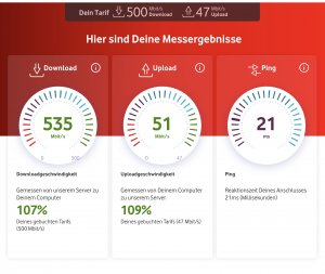

Gestern Abend habe ich max. 350/35 hier geschafft und nun kommt die Leistung selbst über Wlan voll an auf den entsprechenden Geräten, die das können.
Egal mit welchem Speedtest.
Docsis 3.0 mit 500/50:
