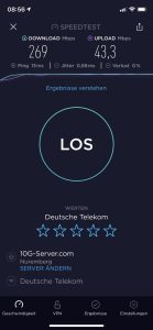

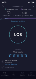

So hier mal der Vergleich zwischen meinem SVDSL und Kabel, wie wird mein Kabel erstmal abgehen wenn die Störung im Upstream behoben ist? Seht selbst ist vom Handy aus mit WLAN.

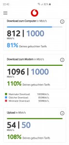

Bei mir kommt zwar im Prinzip die erwartete Leistung an (945/52) aber von der Fritzbox via WLAN zum Galaxy S9+ kriege ich nur 250mbps. Was für ein Handy hast du?
Ein S10+
